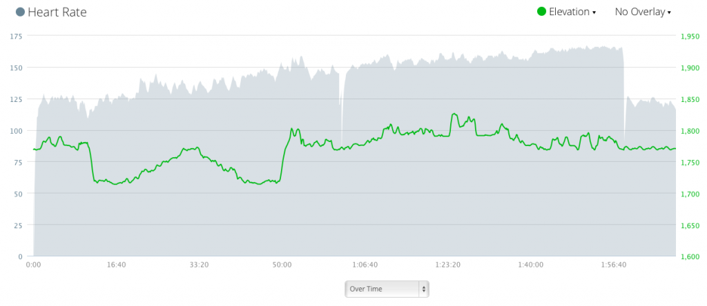

Pokazuję przykład 30 kilometrów biegu z narastającą intensywnością. Założyłem sobie progi pulsu co 5 kilometrów. Pierwszy do 125, potem 135, 145, 155, 165 i do 175 uderzeń serca na minutę. Wiał mocny wiatr w dodatku teren był mocno pagórkowaty, a ja łącznie zrobiłem 356 metrów przewyższenia.
bni_stmoritz

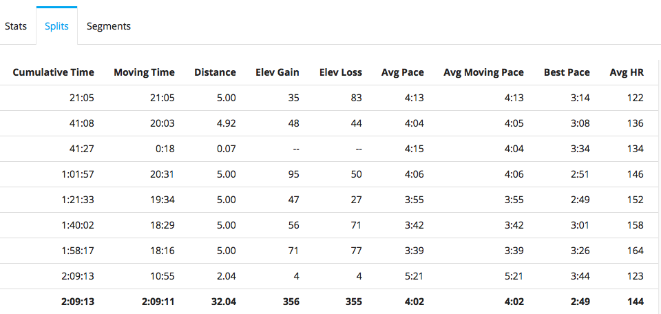

W takich warunkach ciężko było skupiać się na monitorowaniu wysiłku za pomocą prędkości. Kolejne piątki pokonywałem z większym średnim pulsem. Można zauważyć, że np. druga piątka to średnie 4:04 min/km i średni puls 136. Natomiast trzecie to 4:06 min/km i średni puls 146! Wynika to z przewyższenia. Podczas trzeciego odcinka było to 95 metrów, podczas gdy przy drugim jedynie 48.
bni_stmoritz_miedzyczasy
Średni puls kolejnych odcinków to 122, 136, 146, 152, 158, 164. Jak widać na końcu już puls nie rósł tak mocno. Jednak intensywność cały czas wyraźnie rosła. I tak właśnie powinny wyglądać Wasze biegi z narastającą prędkością. Każdy kolejny odcinek powinien być pokonywany na większym zmęczeniu. Więc nie oszukujcie i nie planujcie trasy tak, żeby na końcu zbiegać albo biec z wiatrem, i za bardzo się nie wysilać. Niech puls Wam powie, czy trening zrobiliście dobrze, czy nie. Powodzenia!
