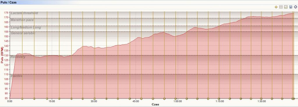

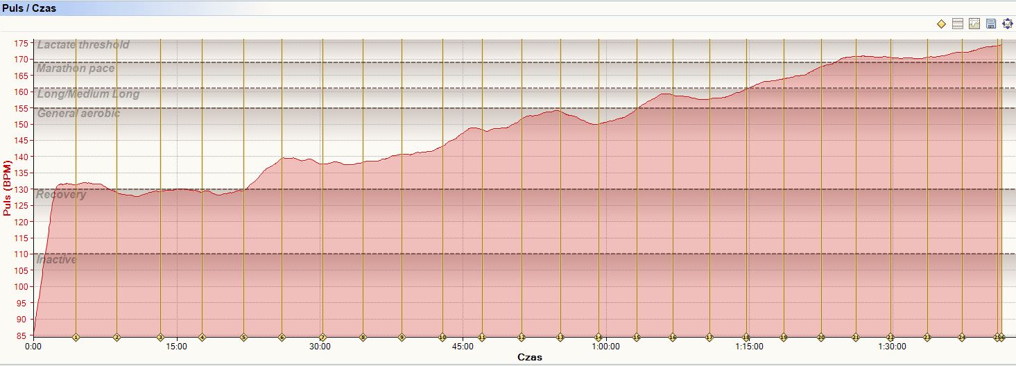

  • Długie wybieganie narastającą prędkością. Dla mnie to jest klucz do sukcesu w maratonie. Powodów jest dużo i większość wymieniłem powyżej. Osobiście dzielę taki bieg przeważnie na trzy fazy. Zaczynam spokojnym tempem, w pierwszym zakresie. Pierwsze kilometry są wręcz bardzo leniwe. W połowie dystansu przechodzę na tempo drugiego zakresu. U mnie przeważnie jest to 80% pulsu maksymalnego. I końcówkę kończę w tempie maratońskim. Czasami nawet szybciej, ale nigdy nie przekraczam tempa półmaratonu. Nie chce się zakwaszać na takim treningu, chcę żeby mimo wszystko regeneracja przebiegała szybko. Najbardziej przykładowy trening tego typu to: 13 km w pierwszym zakresie + 8 km w drugim zakresie + 4 km maksymalnie w tempie półmaratonu. Ogólnie moje założenie tego treningu to 50 – 60% dystansu w pierwszym zakresie + 25 – 35% dystansu w drugim i na koniec maksymalnie 20% w tempie nie szybszym niż półmaraton. Nic lepiej nie przygotuje was na walkę z popularną ścianą podczas maratonu, jak tego typu wybieganie. Na sporym zmęczeniu, już mocno pozbawieni rezerw glikogenu, musicie jeszcze przyspieszyć. Kwintesencja treningu maratońskiego :)

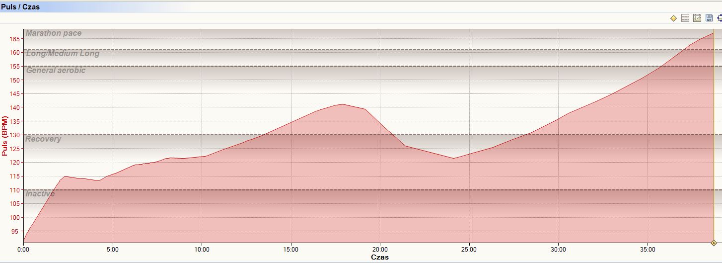

  • Bieg regeneracyjny z szybką końcówką. Często zdarza się, że po ciężkim treningu biegamy bieg regeneracyjny i po kilku kilometrach, kiedy mięśnie się już rozgrzały, zaczynamy czuć się dość dobrze. Od połowy dystansu możemy lekko przyspieszyć, jednak cały czas powinien to być pierwszy zakres! Dopiero sama końcówka, ostatni kilometr, czasem dwa lub trzy możemy pobiec w drugim zakresie. Taki trening nie podnosi poziomu zmęczenia dnia następnego, nie wydłuża regeneracji a często wręcz przeciwnie. Krew zaczyna szybciej krążyć w naszych żyłach, przez co zachodzi szybsza regeneracja. Poza tym często taki bieg wprowadza trochę ożywienia i umila monotonny trening, często nazywany klepaniem kilometrów.

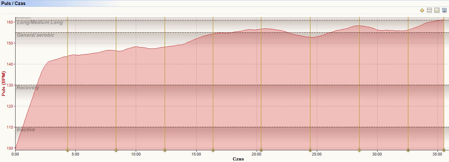

  • Biegi tempowe z narastającą prędkością. Ostatnio jeden z moich ulubionych treningów. Powoli zaczynam trening do maratonu i nie jestem gotowy na długie biegi tempowe. Dlatego dziele sobie je na odcinki. Wariacji jest nieskończenie wiele i jak pisałem, tylko od was zależy jak to zrobicie. Dam wam dwa przykłady. Pierwszy to 3*3km tempa z przerwą 3 minuty w truchcie. Ale te 3 kilometry biegam narastająco. Pierwszy kilometr to tempo maratonu. Drugi to tempo półmaratonu. I na koniec tempo biegu na 10 km. Drugi przykład, który ostatnio uwielbiam stosować na bieżni mechanicznej to 3*4km narastająco. Z tym, że każde następne 4 kilometry zaczynam trochę szybciej. Wygląda to tak: 13+14+15+16km/h i teraz następna czwórka, ale startuję już szybciej: 14+15+16+17 km/h i na koniec 15+16+17+18km/h. Super trening i naprawdę dość łatwy do wykonania. Z tym, że tak kontrolować prędkości jest bardzo ciężko samemu, bieżnia jest tutaj idealna. No i oczywiście prędkości dobieramy do swojego wytrenowania.
