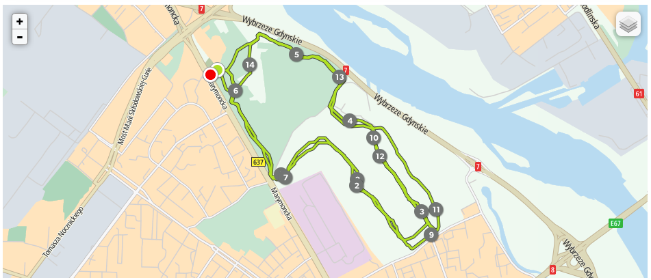

Jedyne problemy miałem raz w lesie na pętlach. Wykres był przesunięty o jakieś 50 metrów. Dla porównania Garmin 620 pokazał w tym samym miejscu, że biegałem po Wiśle :) Podobnie było ostatnio w Cross Maratonie w Nadarzynie. Garmin 220 zwariował, Fenix2 też odpłynął na dwa kółka a wykres znajomego z TomTom Runner Cardio wyszedł bardzo ładnie. GPS to mocna strona tego zegarka!
tomtom_7To największy rozjazd jaki zrobił TomTom Runner w GPS. Garmin 620 pokazywał, że biegam po Wiśle… :)

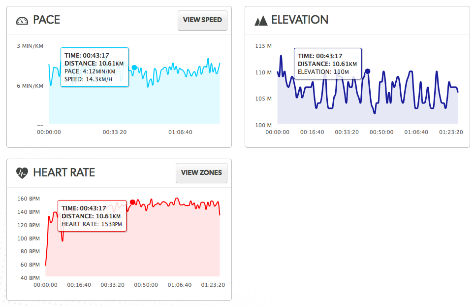

Tutaj widać „gubienie” pulsu, jednak miałem bardzo mało takich przypadków
Puls prezentowany jest niemal idealnie. Rozbieżność między TomTom a np. Garminem to 1 uderzenie serca na minutę. Jednak o ile paski są raczej niezawodne, to odczyt z nadgarstka potrafi wariować. Biegniemy, wszystko jest ok i raptem odczyt spada o dobre 50 uderzeń. Potrafi też powędrować na jakieś 200 kiedy my biegniemy z pulsem 130. Wygląda to identycznie jak w Smart Run.

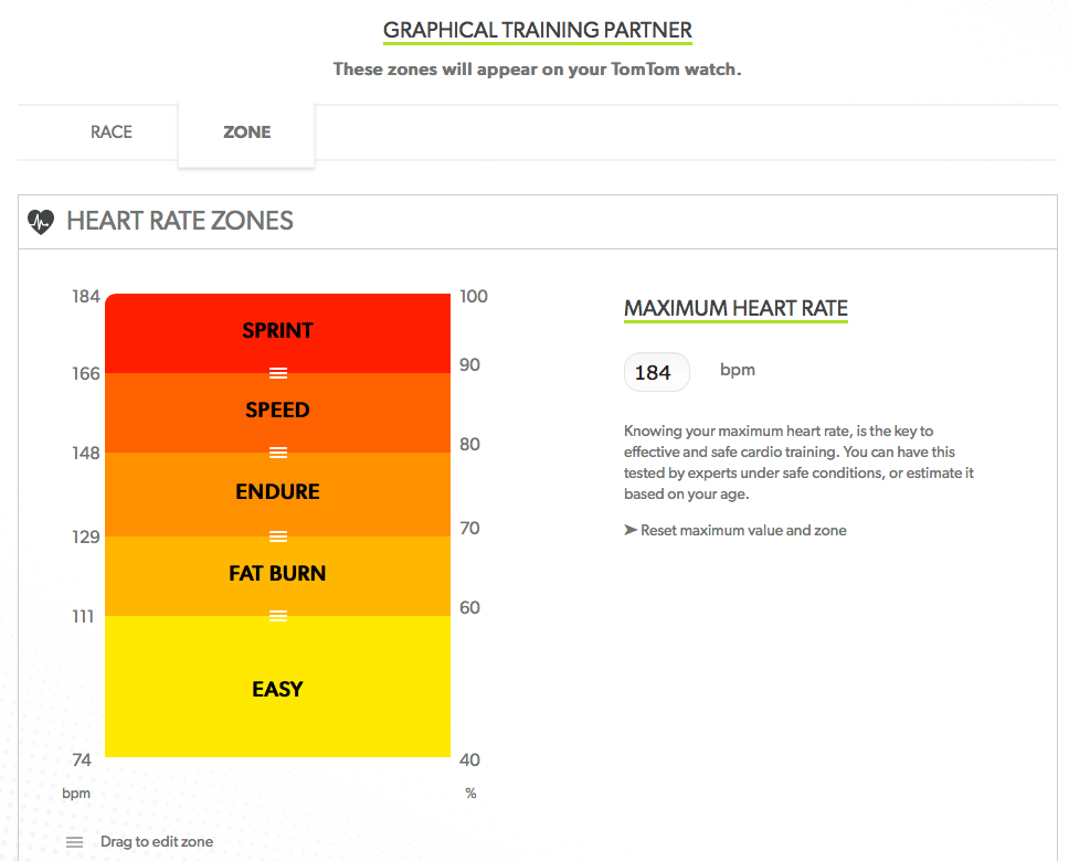

Tutaj moim zdaniem zawiodła komunikacja między twórcami zegarka a biegaczami. Zegarek łatwo się obsługuje. Jest intuicyjny i raczej wszędzie sami trafimy. Ale zaczynamy trening. Mamy do wyboru zwykły bieg, goals (czyli wyznaczamy ile czasu, km albo kcal chcemy osiągnąć), intervals, laps, zones i race. I niby wszystko fajnie, ale nie podobają mi się ograniczenia. Nie wiem po co ograniczać niektóre funkcjonalności na siłę. Po pierwsze w trybie treningu zwykłego nie wystartujemy zegarka dopóki nie złapiemy GPS i pulsu. Jeżeli biegamy z autolap (ja zawsze biegam) to ograniczamy się tylko do treningu laps gdzie możemy ustawić autolap. W innych trybach już sobie nie ustawimy.
tomtom_2
Całkiem fajnie działa interwał. Mamy rozgrzewkę, schłodzenie, odcinki szybkie i odpoczynek (tutaj ustawiamy ilość powtórzeń). Wszystko do wybory, dystans albo czas. Jest jeszcze zones jak ktoś chce biegać w odpowiedniej strefie (to bardzo dobra funkcja dla początkujących) i race (dla mnie zupełnie dziwny tryb). Jak dla mnie powinien być jeden trening, czyli bieg. A w opcjach ustawienia pozwalające nam programować wszystko. Wtedy możemy sobie ustawić jak chcemy a nie na siłę jesteśmy ograniczani do wybranych trybów. Jednak żeby tak nie marudzić tryby none, laps, zones i intervals spełniają swoje zadanie. Tylko pytanie, po co ich tyle?

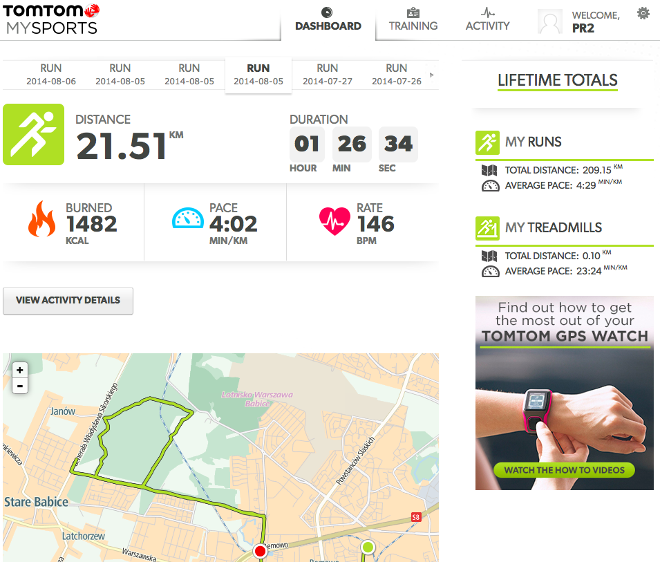

tomtom_1
No i z poziomy przeglądarki internetowej możemy zobaczyć wszystkie szczegóły naszego treningu. Czego niestety nie zobaczymy na zegarku. Dla mnie to jest zdecydowanie dziwna sprawa. Dlaczego w historii treningu mam tylko 4 parametry: czas, dystans, średnie tempo i ilość spalonych kcal? No kurcze, gdzie jest przynajmniej średni puls? Dla mnie to jest niewytłumaczalne. Przecież to jest pewnie parę linijek kodu dla programisty i wcale nie zajmujemy tym pamięci telefonu…
