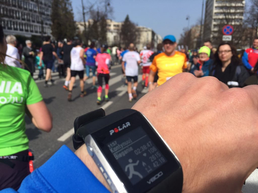

11. PZU Półmaraton Warszawski
Można powiedzieć, że wadą dla niektórych będą dość spore rozmiary. Co prawda na moim nadgarstku wygląda ok, ale już na chudziutkiej damskiej ręce może wydawać się olbrzymi a pasek będzie dopinany niemal na ostatnie otwory. Obawiała się tego trochę Kasia przed jego używaniem. A jednak wygląda super na jej ręku. Z drugiej strony na Kasi wszystko wygląda dobrze ;)

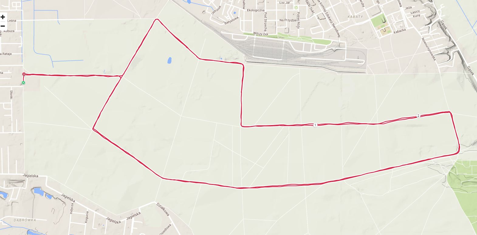

2) GPS

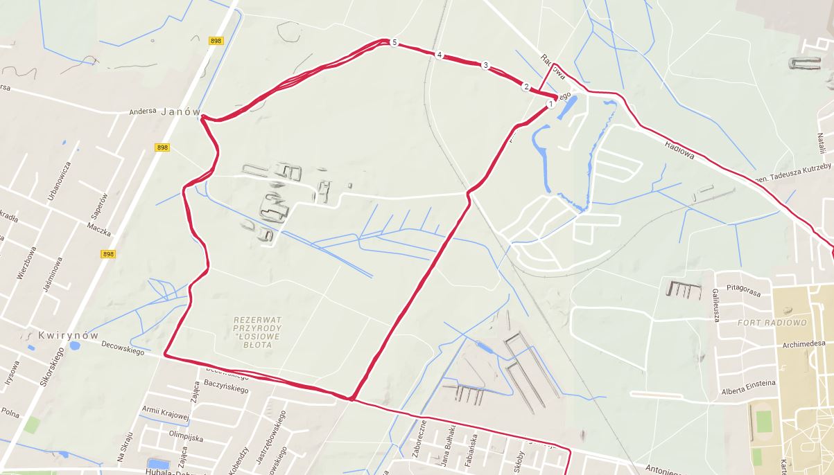

Najlepszy z jakim do tej pory biegałem. Pięknie rysuje trasy, ma niesamowitą powtarzalność, nie wariuje. Błyskawicznie łapie sygnał GPS. Moim zdaniem największa jego zaletą i przewagą nad konkurencję i również nad modelem M400 (chyba, że aktualizacje coś poprawiły) jest rysowanie tras w krętym terenie, szczególnie zalesionym. Nie gubi się, idzie jak po sznurku. Nie miałem chyba żadnej sytuacji, kiedy GPS zwariowałby na chwilę i pomylił się o kilkadziesiąt a nawet kilkanaście sekund. Wali w punkt.
5 pętli po mocno zalesionym terenie. Łosiowe Błota.
Na prostych drogach, pod gołym niebem mierzy odległość równie dobrze jak Garmin 620. Czy lepiej? Trudno powiedzieć, żeby robił to lepiej, ponieważ tamten był perfekcyjny, ale nie wydaje mi się, żeby pomiary były gorsze. Przekłamania są minimalne, a Garmin 620 i Polar V800 to dwa zegarki, którym zaufałbym nawet na zawodach lecąc po nową życiówkę.
Dwie pętle na Kabatach
Jednak jest jedna wada. Bardzo źle wylicza dystans na małych pętlach, czyli np. na bieżni lekkoatletycznej. Tutaj przekłamania potrafią być bardzo duże i w ogóle nie ma co patrzeć na GPS jak robimy trening na bieżni. Zresztą pamiętacie punkt 3 z tekstu: Trzy największe grzechy biegania z GPS?

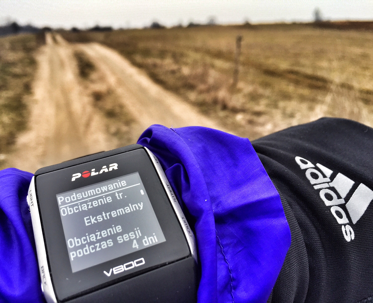

Polar V800 ma być postrzegany jako nasz osobisty trener, który powie nam czy powinniśmy odpocząć, czy przycisnąć. Będzie badał nasze postępy, rezultaty treningów i ogólny stan wytrenowania. Żeby nam w tym pomóc posiada szereg funkcji, które odpowiadają za nadzorowanie naszego treningu.
Załóżmy, że robimy trening. Po jego zakończeniu zostaje nam przedstawiony raport z treningu wraz z informacją, jak ciężki był to trening i ile czasu potrzebujemy, żeby się po nim zregenerować. Później zostaje nam przedstawiony stan regeneracji. Obciążenia mogą się na siebie nakładać, więc treningi są sumowane i wyliczany jest nasz aktualny stan zmęczenie organizmu. Od niedotrenowania poprzez równowagę, zmęczenie aż po duże zmęczenie.

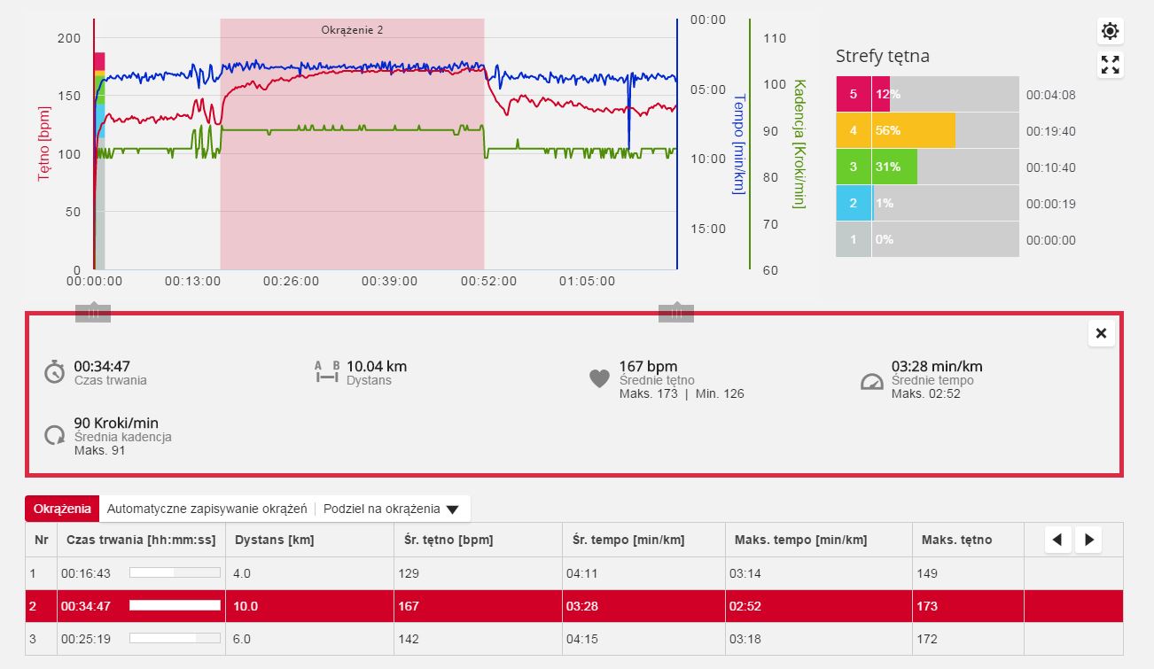

Moja ulubiona aplikacja do monitorowania treningu. Przekonuje mnie do niej przede wszystkim świetne prezentowanie wykresów, bardzo czytelna mapka i możliwość zaawansowanego śledzenia jedynie wybranych odcinków treningu. Do tego super aplikacja mobilna na telefon. Zresztą pisałem już o tym przy okazji recenzji Polar M400 i w oddzielnym wpisie.

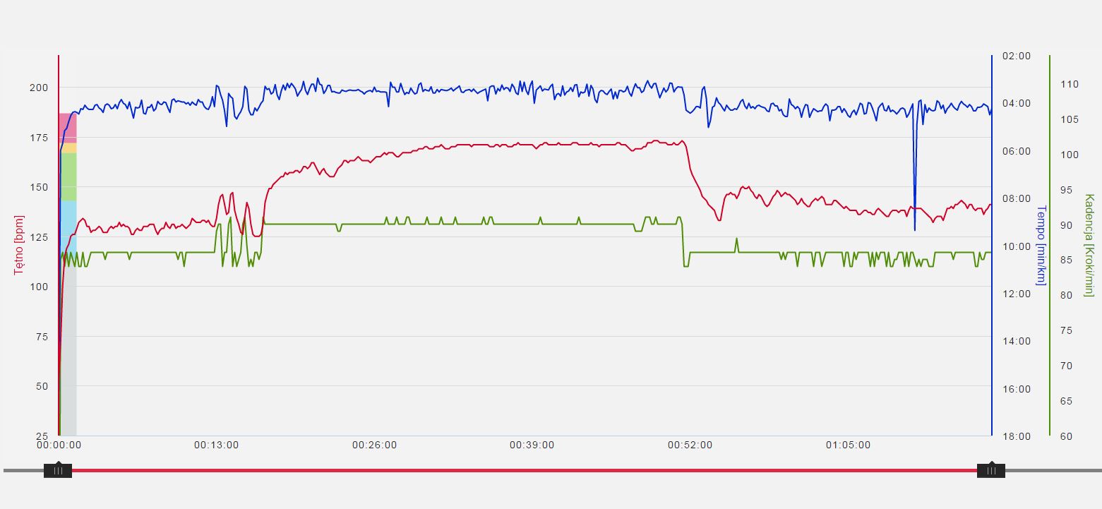

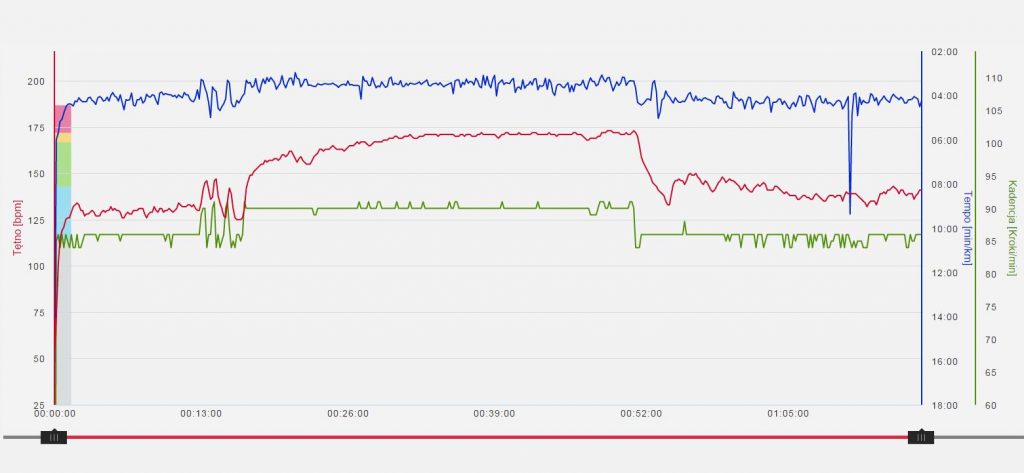

Olbrzymia zaleta to możliwość analizowania wybranych fragmentów treningu, np. tylko odcinka tempowego
