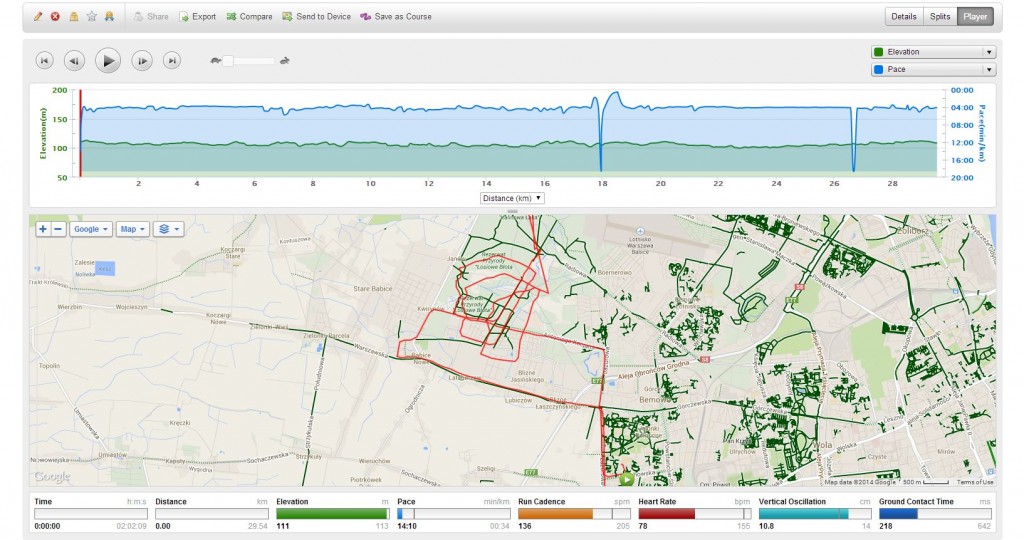

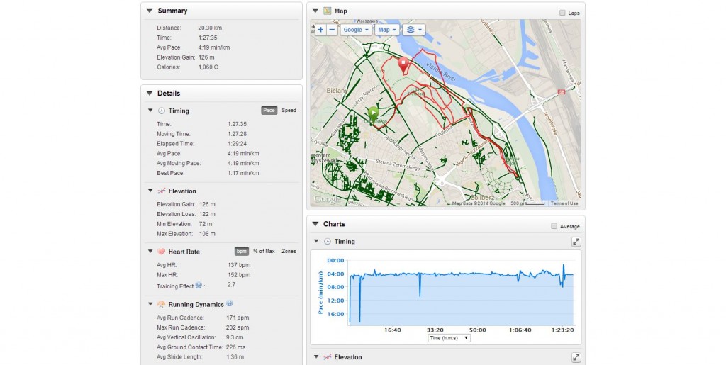

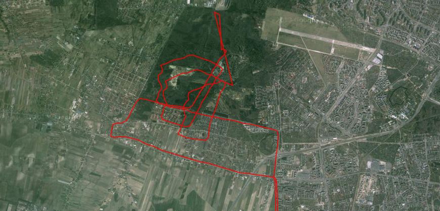

Druga sprawa to dokładność. A ta jest rewelacyjna. W Garminie 305 standardowo miałem tempo 3 sekundy szybsze, niż biegłem naprawdę. Tutaj jest co do sekundy. Na maratonie zegarek pokazał mi 42 km 150 metrów! Nawet obawiałem się o długość trasy, ale później zobaczyłem na modelach 305, że według nich było ok. 42700 metrów ☺ Tak więc tutaj Garmin 620 działa rewelacyjnie. Jednak mała uwaga. Podczas biegania po lesie zdarzały mi się niedokładności. Raz miałem zniżone tempo przez jakieś 4 km, innym razem jeden kilometr wyszedł w 4:40, żeby następny pokazać 4:00. Oba biegłem po 4:20. Były to jednorazowe sytuacje. Na otwartym terenie nigdy się nie mylił. Poniżej widać, jak w lesie biegnąc trzy razy tą samą pętlę mam za każdym razem zupełnie przesuniętą trasę biegu. Później mapka z otwartego terenu i idealny obraz. Wygląda to tak, jakby zupełnie gubił współrzędna. Na jednym z obrazków poniżej widać też, jak przebiegam Wisłę na skos :)

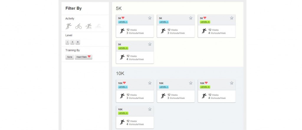

Nie będę tutaj wnikał w szczegóły. Oczywiście mamy wszystkie standardowe funkcje. Można ustawiać Auto Lap, spoczynek, interwały. Można też tworzyć własne treningi. O ile w zegarku możemy tworzyć podstawowe treningi interwałowe w oparciu o tempo lub czas wysiłku, to z pozycji aplikacji Garmina możemy robić już bardzo zaawansowane treningi. Tworzyć całe plany i synchronizować z zegarkiem. Wygląda to naprawdę bardzo fajnie. Ale przede wszystkim funkcjonalnie! Oczywiście Garmin przygotował też gotowe plany pod różne dystanse i różne poziomy zaawansowania biegacza.

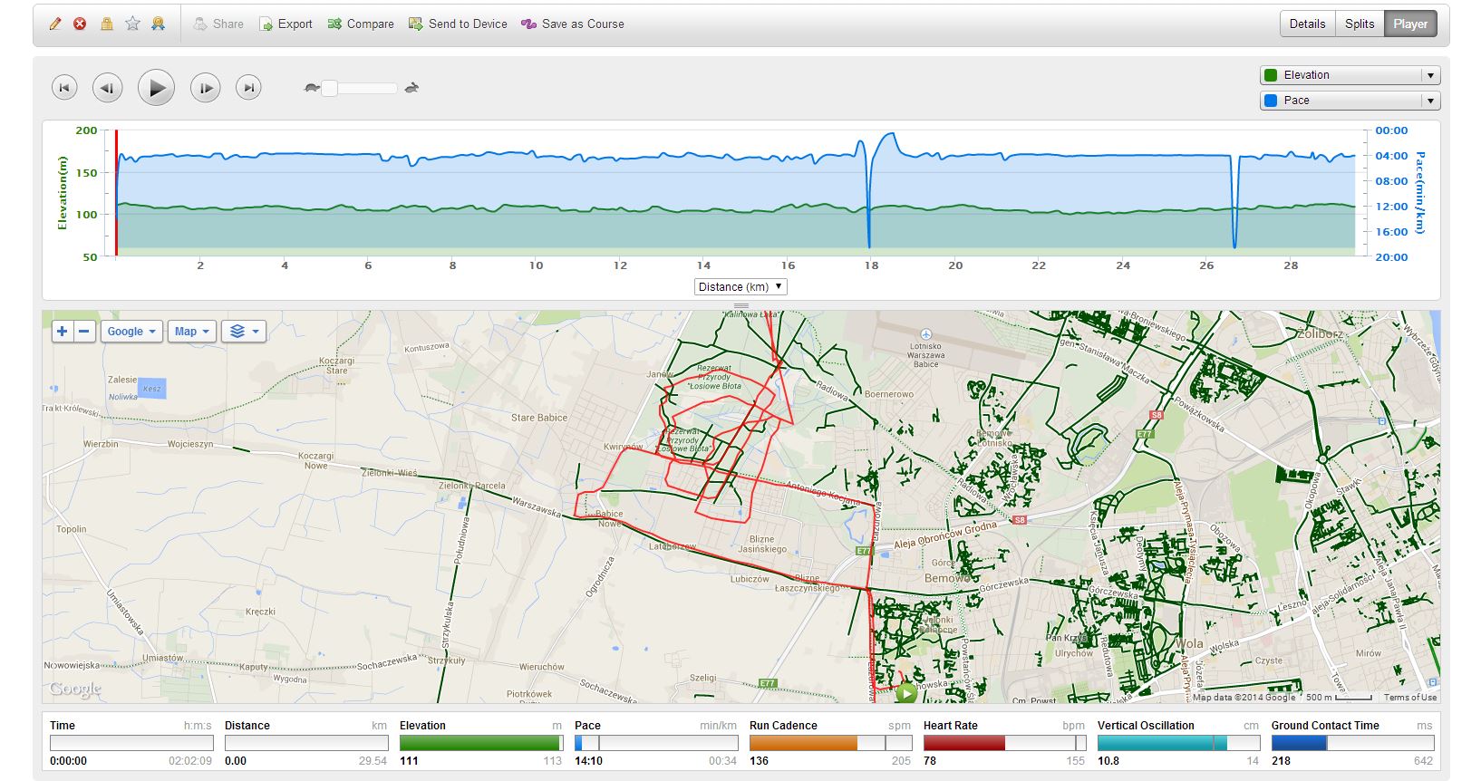

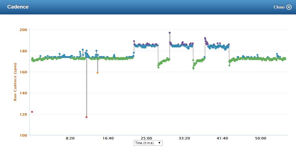

Na pewno nowością jest wbudowany w pasek pulsometru czujnik, dzięki któremu możemy śledzić trzy parametry naszego treningu. Pierwszym jest kadencja. Czyli liczba kroków jaką stawiamy w przeciągu minuty biegu. Działa bez zarzuty, zawsze, na każdym podłożu. Bardzo fajnie widać jak nasza kadencja zmienia się kiedy jesteśmy zmęczeni, albo kiedy np. robimy bardzo szybki trening.

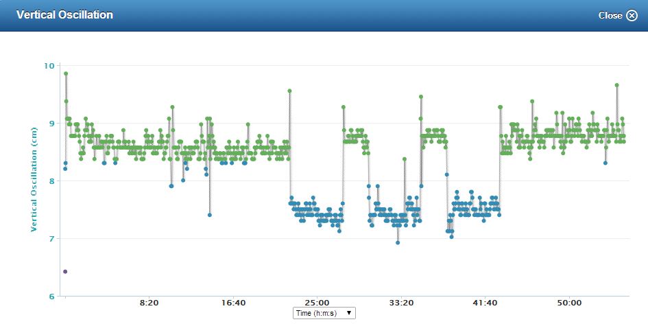

Drugim parametrem jest odchylenie pionowe. Pokazuje o ile centymetrów wybijamy się pionowo przy każdym kroku. Wiadomo, że im mniej, tym lepiej. Wtedy tracimy najmniej energii. Wskazania też działają bardzo dobrze. Od razu widać, że w lesie gdzie często muszę coś przeskoczyć, wybić się mocniej albo zbiegać, pionowe odchylenie jest większe. Na asfalcie maleje. Maleje też jak jestem wypoczęty i biegnę ładnie technicznie.

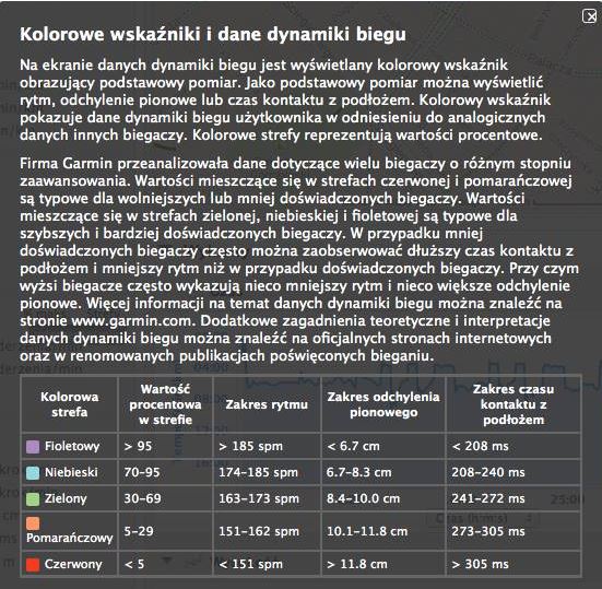

No i trzeci parametr do długość kontaktu stopy z podłożem. Tutaj również, im krócej tym lepiej. Do wszystkich trzech parametrów Garmin przygotował tabelkę informacyjną, jakie wartości powinny przyjmować poszczególne parametry. Pokazuje, czy już jesteśmy w elicie, czy jeszcze dużo nam brakuje :)
