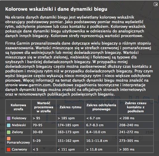

Średnia odchylenia pionowego to 8,9 cm, kadencja 171, kontakt z podłożem 224 ms. Nieźle ale jak pokazuje tabelka poniżej, według standardów plasuję się w środku stawki. Więc już tak ucieszony nie byłem :)
garmin_wskazniki

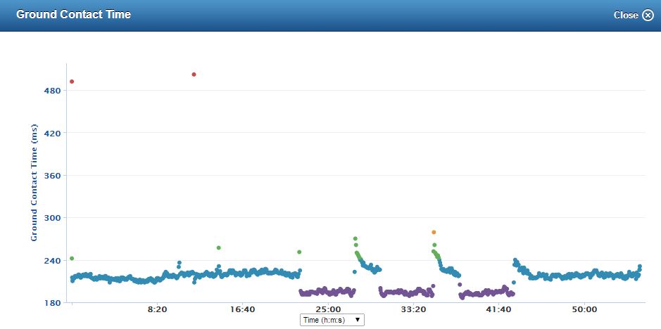

Na szczęście dzień później robiłem 3 x 1600 metrów Interwału. Więc cieszyłem się, że będę miał z czym porównywać. Jak pokazują poniższe obrazki, wyniki były już dużo lepsze.
odchylenie_2 kadencja_2 kontakt_2Średnia kadencja 176, odchylenie 8,3 i kontakt na poziomie 213 ms. Ale podczas samych odcinków to już była elita :) Kadencja 185 – 190, odchylenie 7,3 i kontakt ok 190 ms. Wydawało mi się, że przy tak szybkim biegu jednak to odchylenie wertykalne wzrośnie, ale o dziwo maleje. Wniosek jest taki, że im szybciej biegnę tym bardziej wygląda to, jakbym sunął nad ziemią. Poza tym, zawsze myślałem, że biegam dość małą kadencją, a tu proszę. Naprawdę nie jest źle.
