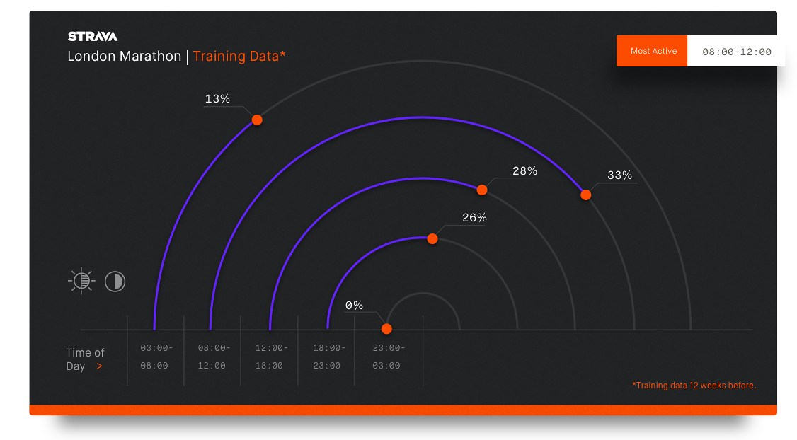

- Z ciekawostek, w jakich godzinach trenujemy? Chyba maratończycy z Londynu mają dużo swobody w pracy. Między 3:00 a 8:00 tylko 13%. Od 8:00 do 12:00 biega najwięcej osób, 33%. Dalej do 18:00 jest to 28% i do 23:00, czyli trening po pracy to 26% badanych. W nocy nie trenuje nikt, kiedyś ja byłbym jednym procentem ;)

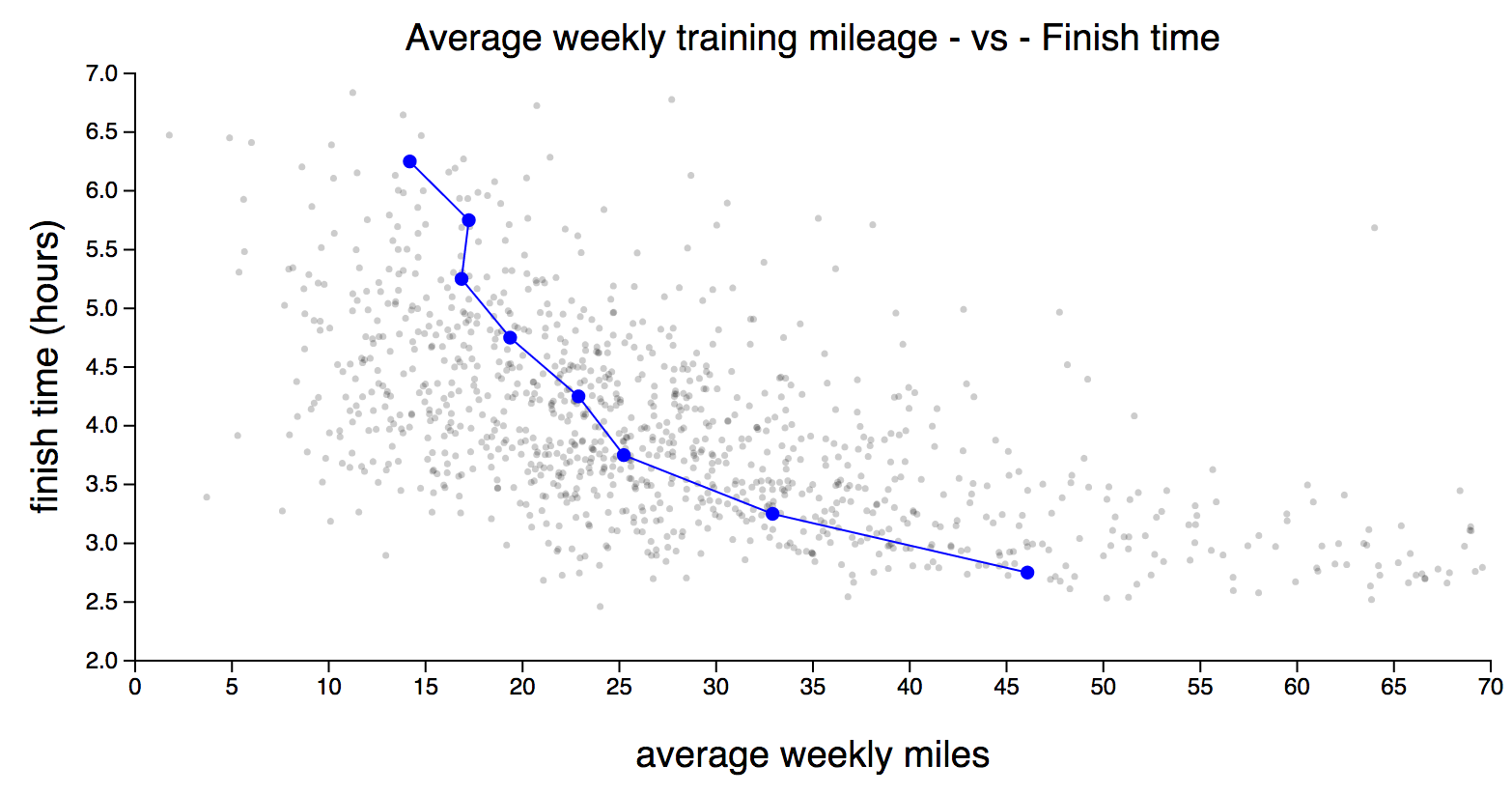

- Na koniec możliwe, że najciekawszy wynik. Nie do końca przywiązywałbym wagę to ogólnej objętości treningu, ta wychodzi bardzo mała. Wydaje m się, że biegacze nie rejestrują wszystkich treningów na Strava, przez co jest zaniżona. Jednak proporcje są zachowane. Wykres jasno pokazuje, że objętość ma wpływ na wynik na mecie. Na początku dosłownie kilka kilometrów dodatkowo w tygodni bardzo poprawia nasz czas na mecie. Natomiast kiedy już biegamy poniżej 4 godzin, nawet bliżej 3:30, musimy sporo zwiększać objętość, żeby przesuwać się dalej. Niestety tak jest, że dokładanie kilometrów nie wpływa liniowo na formę i z czasem trzeba bardzo kombinować i przede wszystkim skupiać się na jakości i intensywności treningu, powoli dokładając kilometry. Sama objętość to nie wszystko.

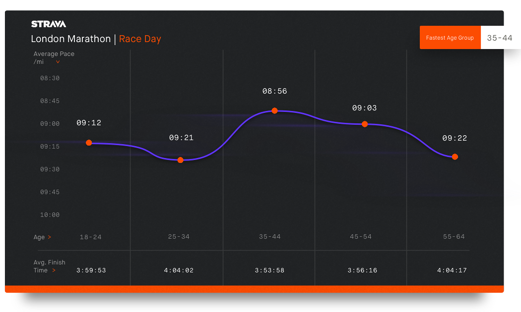

- Jak widać największe szanse na dobry wynik macie, jeżeli jesteście w grupie wiekowej 35-44 lata. Całkiem dobrze poradzili sobie też zupełni juniorzy, którzy nie ukończyli jeszcze 24 lat. Natomiast dziwi słaba dyspozycja osób z przedziału 25-34 lata. Są na poziomie biegaczy po 55 roku życia! Wydaje mi się, że w tej grupie jest wielu debiutantów z gorącymi głowami, i pewnie to ich najczęściej widzimy maszerujących po 30 kilometrze. A więc jak masz ponad 25 lat a nie ukończyłeś jeszcze 34, uważaj, ruszaj spokojnie! ;)

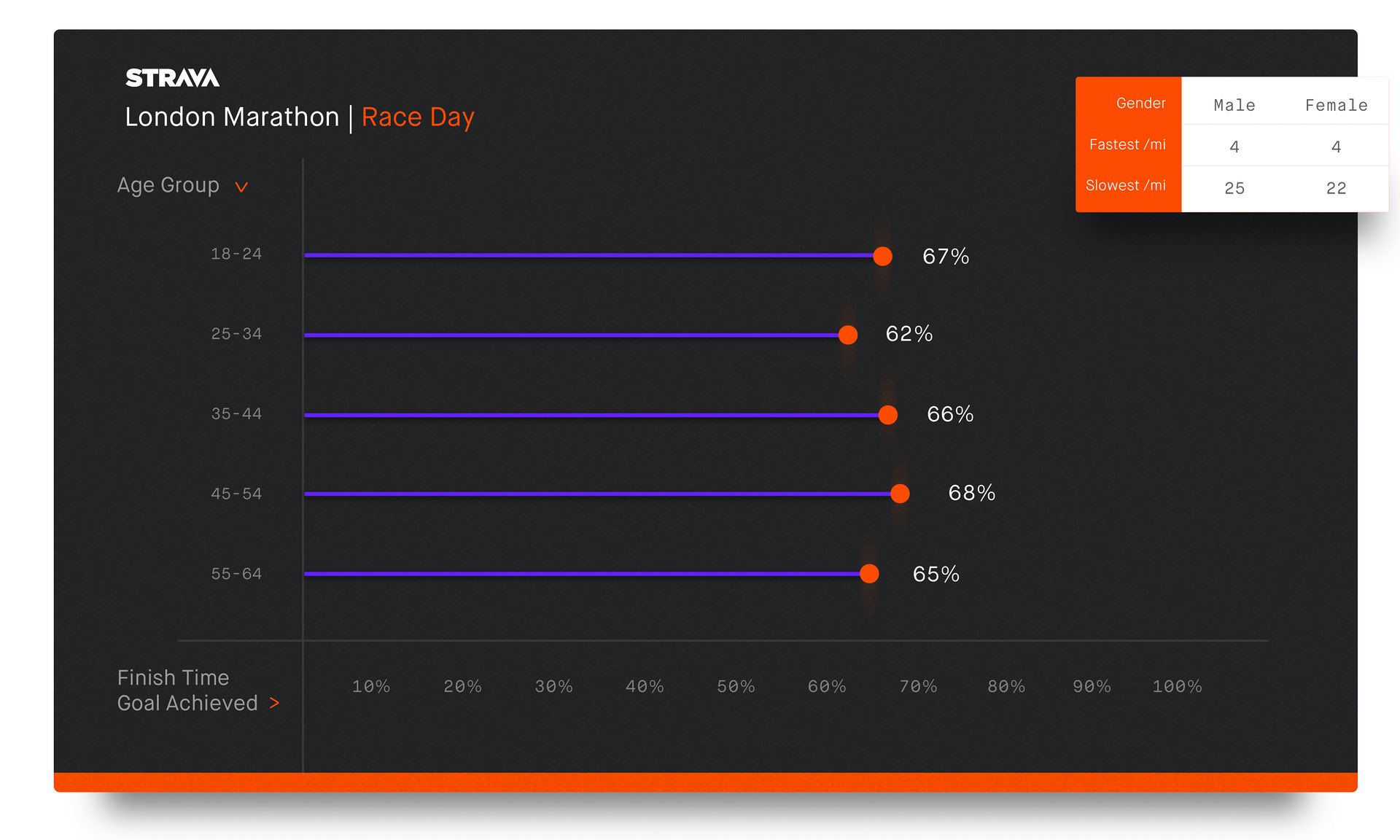

- I na koniec bardzo ciekawa informacja. Ile osób kończy maraton z satysfakcjonującym czasem, ile osiąga założony cel? Otóż są to około 2/3 biegaczy. Więc nie tak źle. Oczywiście najmniej w wieku 25-34, bo zaledwie 62%. Najwięcej po 45 roku życia, 68%. To na pewno wynika z doświadczenia i znajomości własnego organizmu.
