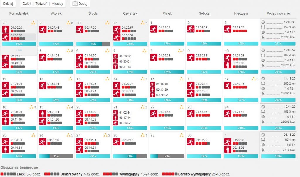

Zestawienie treningów w kwietniu
W ten sposób dotrwałem do kwietnia. I zacząłem 5 tygodni solidnego treningu. Już bardzo wybiegany, świetnie przygotowany tlenowo. Jeszcze z bagażem jakiś 3 nadmiarowych kilogramów. Jeszcze dość słaby, ale już zaczynałem robić skip oraz wypady. I tak rozpocząłem pierwszy tydzień.

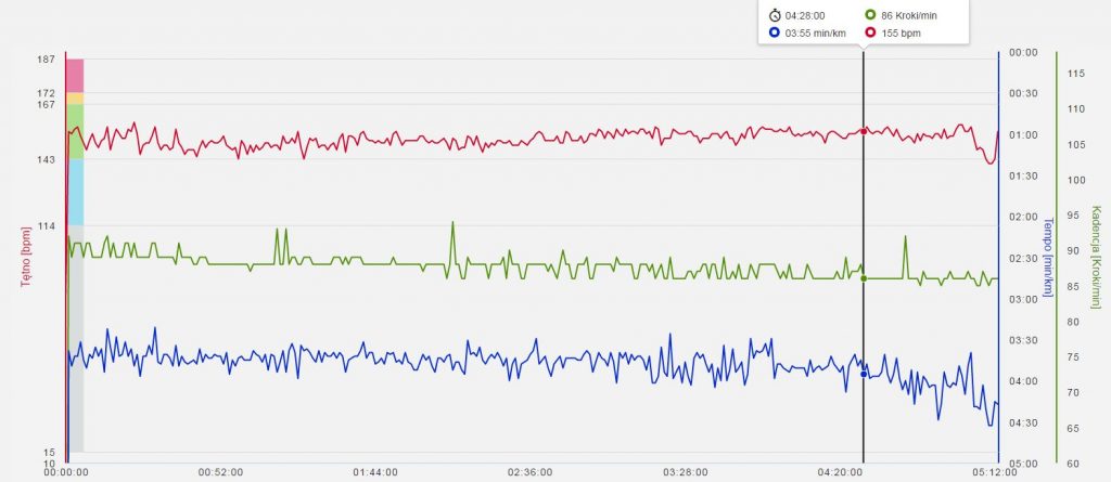

Zacząłem od 21 km w tempie 4:12 min/km. Całkiem dobrze jak na rozbieganie. To był znak, że już jestem w całkiem dobrej dyspozycji. We wtorek poprawiłem 20 km, jednak już dużo wolniej. Wtedy przegapiłem ten moment. Teraz już wiem, że po poprzednim tygodniu, gdzie biegałem bardzo dużo i dość szybko, w drugim zakresie, organizm potrzebował dnia wolnego. Zapłaciłem za to. W środę byłem kompletnie przemęczony. Chciałem zrobić 10×1 km w tempie półmaratonu. Skończyłem po pierwszym odcinku! Później przebiegłem 3 km z FMW Runners i wróciłem do domu. Ledwo ciągnąłem nogi za sobą. Czwartek chciałem zrobić 20 km BNP, od 4:00 do 3:30 min/km. Ten trening zapamiętam na długo. 4:00 to była walka. 3:50 już wypluwałem płuca. 3:40 to wysiłek na poziomie zawodów na 10 km. Skończyłem po 15 km. Ledwo żywy, z opuszczoną głową. O tych treningach już pisałem na tym blugu. W piątek poszedłem na rozbieganie. 19 km po 4:16 min/km. Byłem wyspany, dobrze zjadłem. Wracałem do życia. W sobotę przebiegłem charytatywnie 15 km na bieżni mechanicznej na EXPO przed Półmaratonem Warszawskim. Czułem się coraz lepiej. W końcu przyszła niedziela. Planowałem mały sprawdzian i pierwszy specyficzny trening pod Wings For Life. Zrobiłem 2×21 km po 3:47 min/km. Drugie 21 km pobiegłem już na trasie Półmaratonu. Odrodzony, niemal leciałem. Wracałem do gry.
wings_trening_1

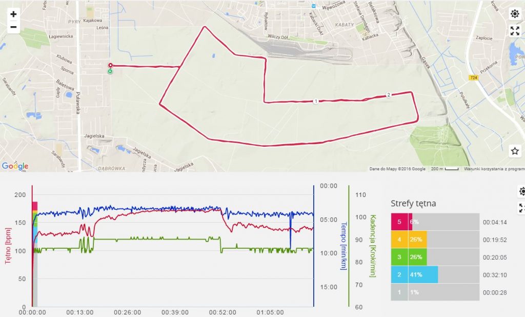

Podwójny półmaraton w tempie startowym na koniec tygodnia

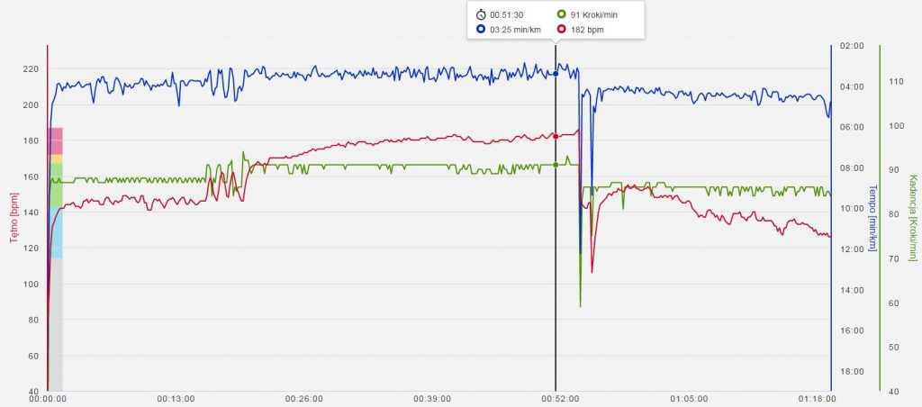

Środowy bieg ciągły po lesie Kabackim.

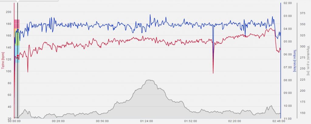

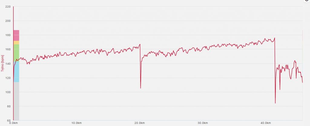

Poniedziałek rano to 20 km rozbiegania. Wieczorem do tego 10 km lekkiego biegu. We wtorek postanowiłem zrobić bieg ciągły. 10 km w średnim tempie 3:28 min/km. Było ciężko, chwilami musiałem się naprawdę bardzo zmuszać, ale do końca trzymałem tempo. Również biegałem to po lesie, tak jak zdecydowaną większość treningów. Zrobiłem długą rozgrzewkę i długie schłodzenie. Łącznie 24 km. Środa to 25 km rozbiegania. Wolno, ale długo. Czwartek chciałem zrobić drugi zakres. Można to tak nazwać, chociaż było wolno. 20 km i średnia 3:59 min/km, średnie tętno 144 i nie byłem w stanie wejść na wyższe obroty. Wieczorem jeszcze 7 km spacerku w ramach treningu Ligi Biegowej. Piątek to 22 km rozbiegania. Sobota to 13 km rano i 9 km wieczorem. Byłem mocno zmęczony. Postanowiłem odpocząć. Prawie cały dzień przeleżałem. Sporo zjadłem. I szykowałem się na niedzielę. W niedzielę biegałem drugi główny trening w przygotowaniu do Wings For Life. 42 km w tempie startowym. Biegłem drogą z Krasnopola przez Murowany Most na Szypliszki i z powrotem. Średnie tempo to 3:45 min/km a ja na końcu miałem jeszcze siły. Super trening i najlepsza pomoc. Czyli Kasia na rowerze w deszczu podające mi żele i wodę. Ten tydzień zamknąłem z licznikiem 200 km!
Zwróćcie uwagę na różnicę wysokości na tej drodze...
Zwróćcie uwagę na różnicę wysokości na tej drodze…

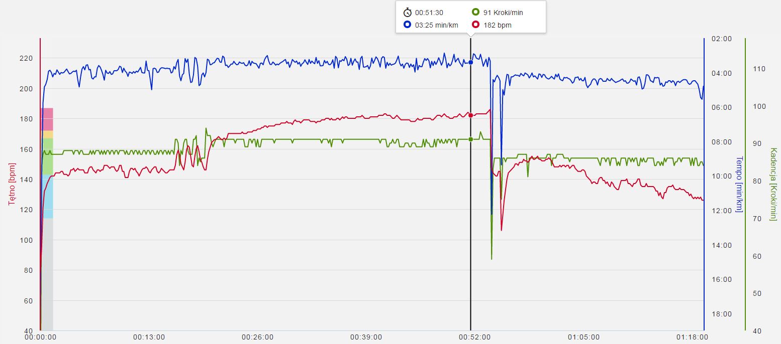

Poniedziałek to 15 km rozbiegania. Wtorek to kolejne 15 km rozbiegania, potrzebowałem długo odpocząć. Przyszła środa i czas na bieg ciągły. 12 km po lesie ze średnią 3:29 min/km. Wypluwałem płuca, ale wiedziałem, że jestem w formie. Nawet jak przekraczałem akceptowalne tempo, to wystarczyło, że zwolniłem na chwilę i organizm wracał do stanu równowagi. Wieczorem jeszcze 8 km lekkiego rozbiegania. Czwartek to 15 km rozbiegania i wieczorem 5 km spacerku z Ligą Biegową, czyli typowy rozruch. Piątek to 20 km rozbiegania. Za to w sobotę szykowałem się na 3×8 km w tempie maratonu. Na rowerze towarzyszył mi ojciec, który również podawał mi wodę i żele. Już po pierwszych krokach wiedziałem, że coś jest nie tak. Nie mogłem się rozkręcić do tempa 3:30 min/km. Ledwo łamałem 3:40 i postanowiłem, że biegnę ciągiem 20 km. Pobiegłem 24 km i co to był za trening! Z każdym kilometrem biegłem coraz szybciej. Mocno wiało, trochę chowałem się za rowerem. Ostatnie 5 km dawałem już z siebie wszystko. 3:30, 3:27, 3:25, 3:21, 3:20 min/km. Położyłem się na asfalcie, ale wiedziałem, że mam formę. Że w końcu złapałem tę moją wytrzymałość tempową potrzebną mi na zawody w Kanadzie. Trochę bolało mnie kolano jak wracałem do domu, ale to zlekceważyłem. Poprawiłem w niedzielę. 20 km drugiego zakresu. Biegłem jak w transie. Po lesie Cały czas w granicach 3:40 – 3:45 min/km. Ostatnie 3 km przycisnąłem. 3:26, 3:19, 3:14 min/km. Do zawodów pozostały dwa tygodnie. Niestety wracając do domu już utykałem na jedną nogę, kolano jednak nie bolało bez powodu…

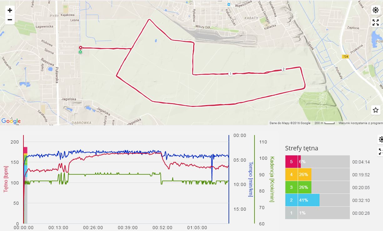

Sobotni trening BNP
Sobotni trening BNP

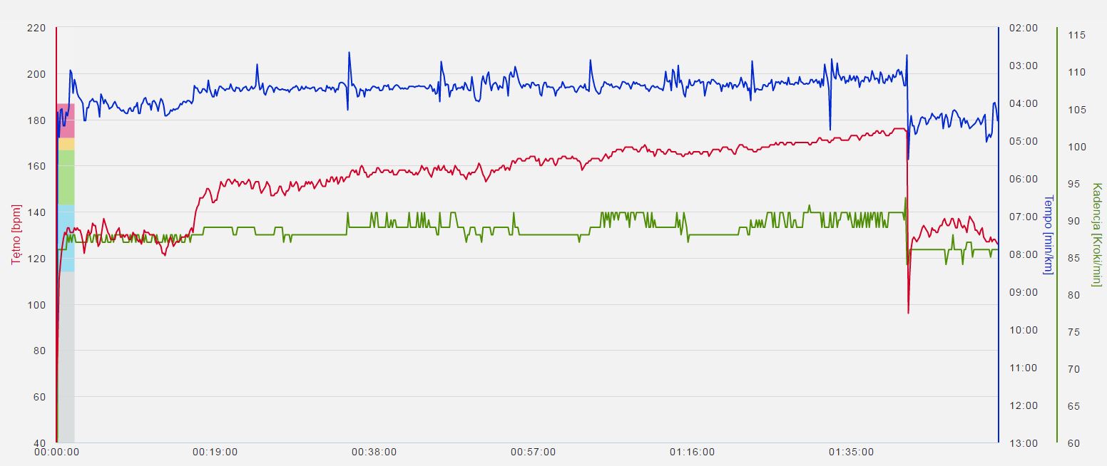

Środowy bieg ciągły
Środowy bieg ciągły

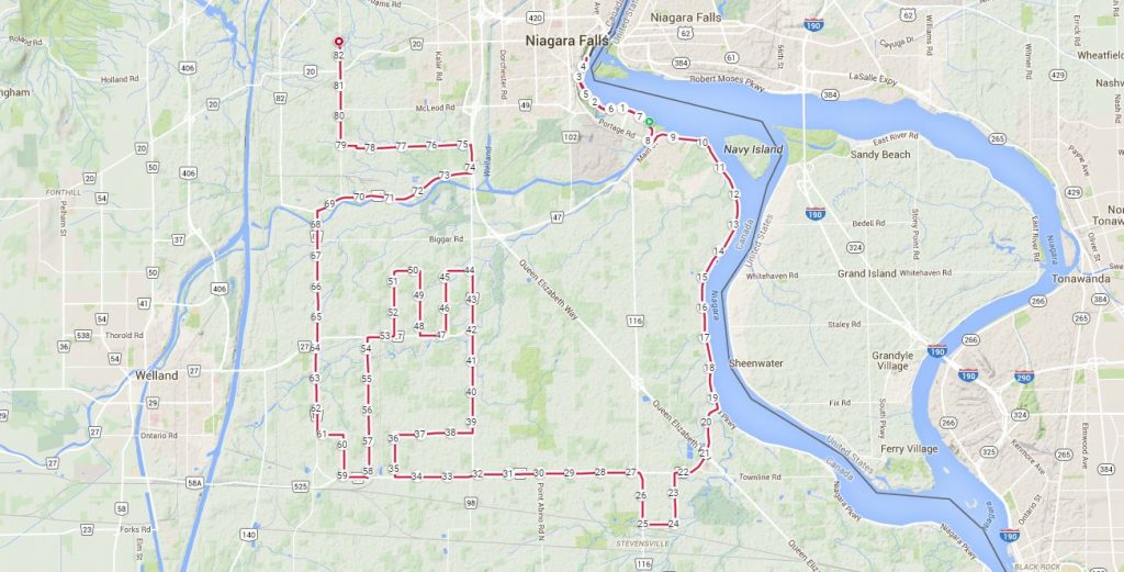

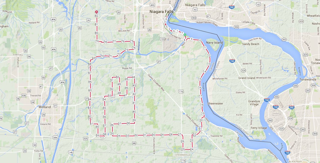

Trasa biegu Wings For Life Niagara Falls 2016
Nic nie ukrywając, dokładnie tak przygotowałem się na te zawody. Jutro podsumuję ten trening. Napiszę więcej dlaczego tak a nie inaczej. Postaram się wyciągnąć z tego to co najważniejsze. I jeszcze raz powtarzam. Powyższe to nie plan treningowy i nie radzę nikomu biegać takiego treningu bez odpowiedniego doświadczenia, znajomości własnego organizmu oraz odpowiednich predyspozycji.
