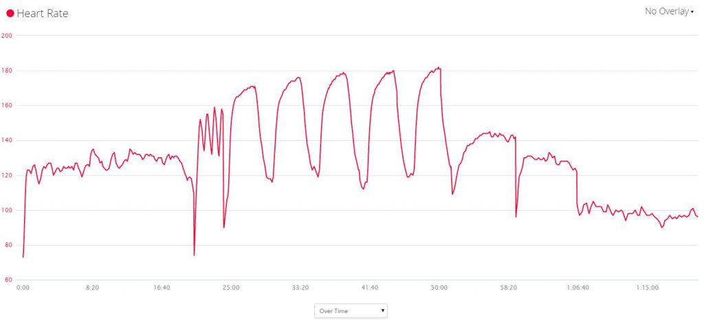

Na środę zaplanowałem interwały. Czułem się już lepiej. Nawet truchtając wiedziałem, że organizm już lepiej radzi sobie z mniejszą ilością tlenu w powietrzu. Podbiegi nie kosztowały mnie już tyle wysiłku i nie łapałem tlenu, jakbym się dusił. Plan był prosty, 5×1 km VO2mx, przerwa 400 metrów w truchcie, około 2 minut i 20 sekund.
Oni zmotywowali mnie do tych interwałów
Zrobiłem tak jak chciałem. 3:08, 3:10, 3:10, 3:10, 3:09. Ten trening kosztował mnie naprawdę mnóstwo wysiłku. Ostatnie 400 metrów każdego kilometra to była już walka. Ostatni to chyba z zamkniętymi oczami. Co ciekawe w Warszawie biegłem szybciej po 6 kilometrach biegu progowego w tempie 3:17 min/km. To dalej pokazuje różnice w VO2max względem wysokości n.p.m. Jednak już łapałem tempa poniżej 3:10 min/km i co ciekawe, osiągnąłem puls maksymalny 182! Jeszcze kilka dni temu to było 176. W Warszawie prawie 190…

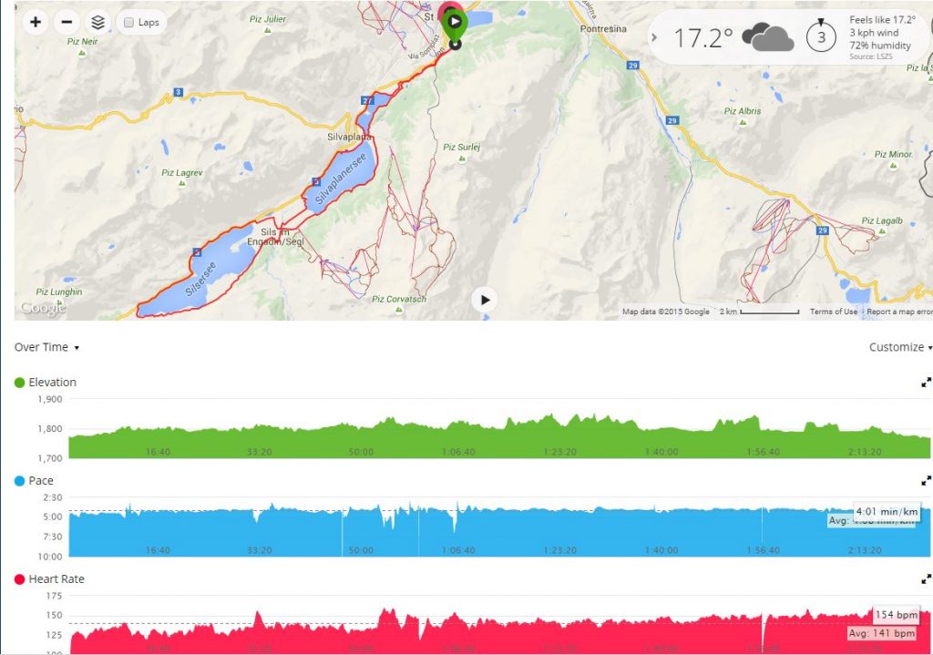

Wieczorem jeszcze 8 km rozruchu, trochę po trawce. Trochę poćwiczyłem i czekałem na czwartek. A na czwartek zaplanowałem długie wybieganie. Raz, że miałem już dość prędkości. Dwa, chciałem zwiedzić trochę okolicy. Okrążyłem niemal wszystkie okoliczne jeziora, przebiegłem 34 kilometry robiąc przy tym 500 metrów przewyższenia i kończąc ze średnim tempem 4:08 min/km.
tydzien29_1
Średni puls 141, starałem się trzymać pierwszego zakresu. Ostatnie 10 kilometrów już podchodziłem pod 150, kiedy zwiększyłem tempo i kończyłem po 4:00 min/km. Po biegu kąpiel w strumieniu i szykowaliśmy się z Kasią na wędrówkę po górach. Wjechaliśmy na ponad 3 tys metrów n.p.m. i potem zeszliśmy/zbiegliśmy do domu. Ale to już nie był element przemyślanego i planowanego treningu, nie bierzcie z nas przykładu. Do dziś bolą nas po tym nogi :D

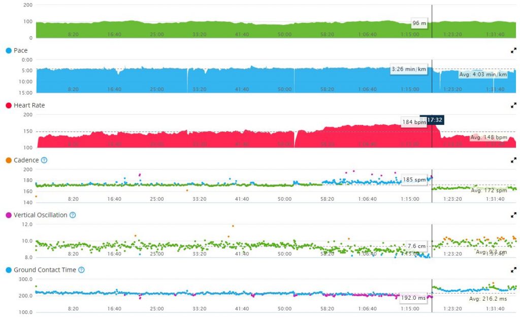

Zakończyłem biegiem ciągłym. Na bieżni. 10 kilometrów. Zacząłem tempem 3:30 min/km i tak już biegłem do końca. Łudziłem się, ze może uda mi się zwiększyć tempo do 3:20 min/km na końcówkę, ale nie było opcji. I tak mocno cierpiałem pod koniec. Kolejne potwierdzenie, że wybiegania, szybkość oraz 2 zakres można tu biegać jak na poziomie morza. VO2max i biegi ciągłe to inna bajka, brakuje tlenu, nie ma siły w nogach, zaczynamy dyszeć jak lokomotywy a puls ani drgnie. Na koniec zrobiłem jeszcze 5×200 metrów i zamknąłem trening z objętością 20 km.
