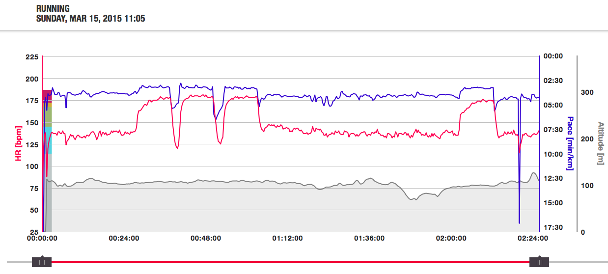

1) Zaufałem sobie! Odrzuciłem wszelkie plany treningowe. Masę akcentów, schematów, przykładów mam w głowie. Teraz trzeba było to tylko dobrze dopasować do mojego tryby życia. A nie jest to łatwe. Zakładałem na początku tygodnia jakąś objętość treningową. Zakładałem też, że zrobię np. trening długi z elementami biegu progowego. Trening interwałowy i podbiegi. I tyle. W większości przypadków nie zakładałem nawet dokładnie co to będzie za trening. Raz potrafiłem wyjść i zrobić BNP, innym razem był to LTL (Long, Threshold, Long) z Danielsa. Jak nie szło to kończyłem po 20 km, jak szło to potrafiłem i 30 zrobić. Z perspektywy czasu wiem, że takie podejście wychodziło mi na dobre. Przeważnie były to bardzo dobre jakościowo biegi. I mniej męczące psychicznie.
wykres_puls_ltl
Trending Long Threshold Long

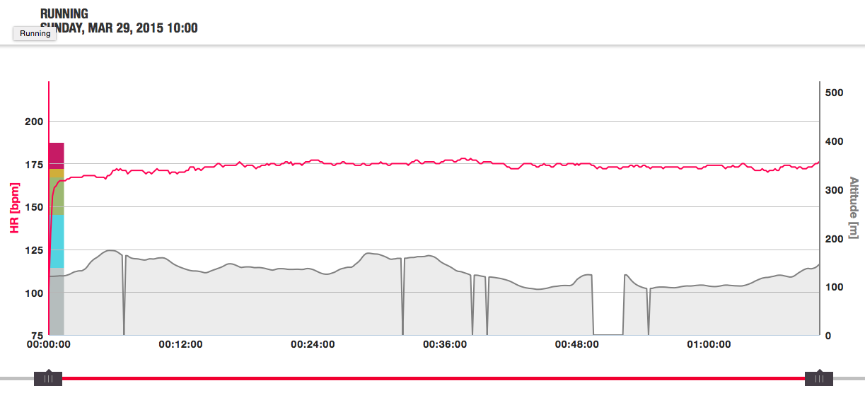

4) Zmieniłem ostatnie 10 dni przygotowań. Dałem sobie dużo przerwy między akcentami. I tak biegałem w środę akcent. W sobotę zawody 10 km. I następny akcent ponownie w środę, po trzech dniach odpoczynku. To pozwoliło mi już być wypoczętyn na kilka dni przed startem docelowym. I przez te ostatnie dni nie zamartwiałem się, czy nogi odpoczną czy nie. Koncentrowałem się na biegu.
10. PZU Półmaraton Warszawski, tak waliło serce przez 70 minut :)
